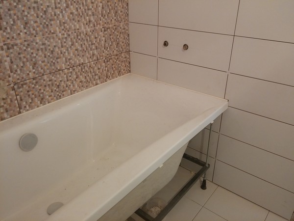

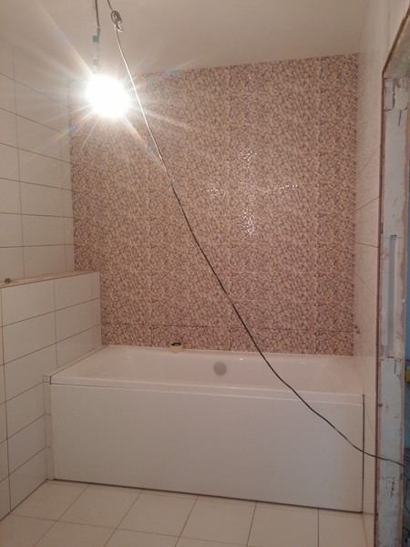

Стык ванной и стены, эстетично, надежно, технологически правильно, как?
