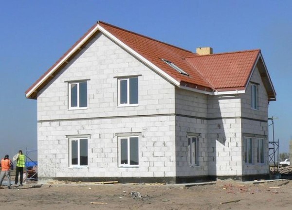

Газобетонные блоки- хороший, с точки зрения тепло- и звукоизоляционных свойств, материал, которым вполне по силам выполнить устройство фронтона своими руками. Но здесь есть определенные нюансы:
  • во-первых, специфика газобетона- он боится воздействия влаги и поэтому Вам прийдется снаружи его защищать (штукатурить, либо облицовывать сайдингом, вагонкой и др.);
  • во-вторых, это хрупкий материал и при устройстве фронтона нужно выполнить армирующий пояс основания фронтона.
Технология укладки газобетонных блоков аналогична кирпичной кладке.
Фронтон можно сначала возвести,
а потом производить устройство стропильной системы кровли, но я сторонник идти по пути: сначала возводим кровлю и после устройства основания фронтона приступаем к возведению фронтона, при этом не забываем закреплять его с крышей различными крепежами (пластины, арматура и др.)и делаем армирующий пояс.
Обращать внимание надо на проектную документацию согласно которой возводится строение.
Если строите "на глаз", то уже решайте самостоятельно какая высота фронтона Вам нужна, как производить армирование и так далее, включая нужен ли армопояс, или можно обойтись.
Фронтон из газобетонных блоков это продолжение стены строения (торцевой).
Внешне это равнобедренный треугольник (как вариант).
Для того что бы удержаться в рамках этого треугольника на торцевую часть стены крепим рейку по высоте будущей мансарды.
Рейка строго по середине торцевой стены (середину находим рулеткой).
От верха рейки к краям стены натягиваем шнур, то есть фронтон визуально уже сформирован.
Далее сама кладка в границах разметки.
Кладка ни чем не отличается от кладки стен.
Лучше использовать клей для газобетонных блоков.
Клей наносится на поверхность кельмой, далее формируются борозды зубчатым шпателем (не забываем о торцах блоках, на них так же формируем борозды).
Кладка с перевязкой по типу кирпичной (в разбежку).
Уложили блок и чуть прижали его к соседнему, можно киянкой чуть простучать.
Возле шнура (см. выше о равнобедренном треугольнике) блоки отрезаются под углом, или кладка ступенями, на финише пустоты заполняются резаными блоками.
Каждые три, четыре ряда, армируем кладку, в блоке нарезается штраба в которую укладывается арматура (это при кладке на клей, ибо толщина шва минимальная).
Фронтоны не оставляем на длительное время без отделки.
Газобетон хороший материал для строительства дома в том числе и для строительства мансарды, но что бы ее делать нужно хорошенько ознакомится с характеристиками самого газобетона, в первую очередь надо знать что этот материал достаточно хрупкий и очень хорошо впитывает влагу. А поэтому его необходимо защищать от внешней среды.
Для строительства фронтонов из газобетона необходимо строить армопояс он укрепит всю конструкцию стропильной системы и будет хорошо держать фронтон мансарды. Вот Вам пример как делается армопояс прямо на блоках газобетона из деревянной опалубки все предельно просто:
Делаем опалубку по всему периметру вкладываем арматуру и заливаем бетоном. Вот на этот армопояс и кладется фронтон. Вообще то строение из газобетона не рекомендуют строить более двух этажей из за его хрупкости но когда делается армопояс то он повышает его мощность.
Особых ньюансев для строительства фронтона нет он кладется как обычный кирпич главное в конструкции таких фронтонов его не надо делать очень высоким во избежание перегрузок на стены.
Ну и последнее, всегда все строение из газобетона необходимо защитить штукатуркой.
