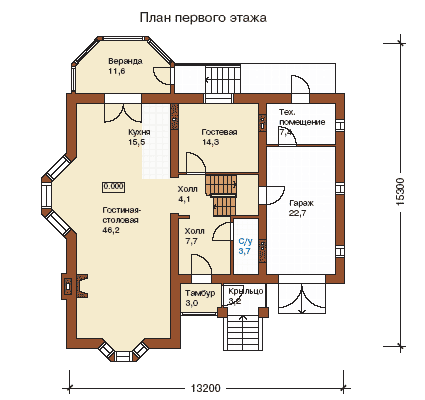

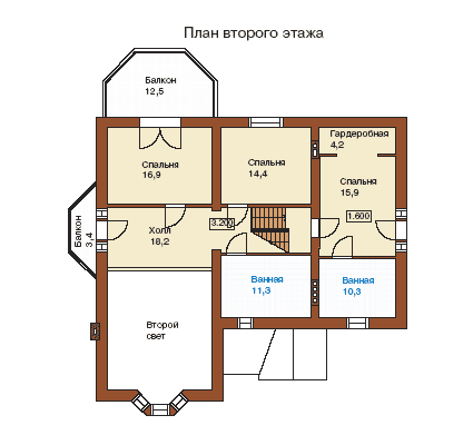

Этот проект дома с кирпичными стенами с пирамидальной крышей, фахверковым фронтоном, стекленными эркерами и верандой с балконом разработан компанией AllHomes. В составе проекта предусматривается строительство дома с автономной котельной и гаражом. На 1-м этаже предусмотрены кухня-столовая, гостиная, комната для гостей или кабинета и холл, а на 2-м - ванная комната и три спальни.

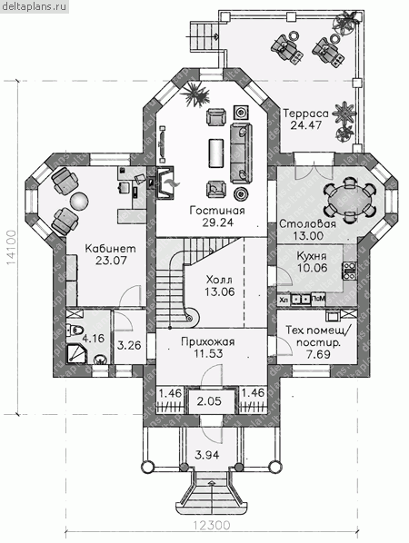

Этот проект дома со стенами из газобетонных блоков разработан компанией deltaplans
