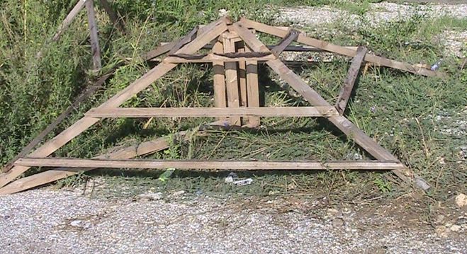

Вот конкретная конструкция пляжного зонта (реальная).
текст при наведении

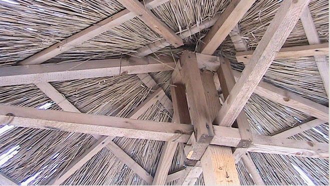

Вот тот же зонт в сборе. Вид снизу.
текст при наведении
Это реальная конструкция, устойчивая ветрам. Для крыши центральную коробку, которой зонт крепится к столбу, можно заменить на столбик. А дальще стропила и балки чердака располагаются по диагонали. Плюс ребра жесткости для усиления и покрытие кровли.
