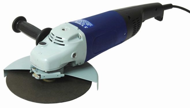

Болгаркой называют угловую шлифовальную машинку. Могу предположить, что название появилось и закрепилось за этим инструментом в годы СССР, когда впервые на просторах страны появились электроинструменты из братской Болгарии. Производили их на заводе электроинструментов в г. Пловдив. Болгарки бывают различной мощности, размера, бытовые и профессиональные, могут выполнять различные функции: резать, шлифовать, затачивать и др. операции в зависимости от насадок инструмента. Может использоваться для работы с различными материалами- металл, бетон. кирпич, керамика, дерева, пластик. Но должен сразу предупредить, что всегда нужно выполнять требования техники безопасности (защитный кожух, очки, спецодежда). И категорически не советую пользоваться диском по резке дерева- болгарка становится страшным инструментом. Дерево заклинивает инструмент и он может вырваться из рук и Вас очень серьезно травмировать, вплоть до ампутации конечностей. Будьте очень осторожны с болгаркой.
Болгарка, она же УШМ - угловая шлифовальная машина, незаменимый многофункциональный инструмент в строительстве и металлообработке. С помощью болгарки можно выполнять множество работ: очищать, шлифовать и полировать поверхности, резать камни, плитку, стекла, бетон, фанеру, металл, кирпич. Для каждой отдельной работы и обрабатываемого материала нужно применять свой абразивный инструмент. Насадки крепятся на шпиндель, а диски всегда еще фиксируются фланцем и прижимной гайкой.
