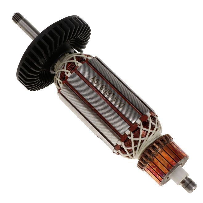

Почему произошло смещение якоря на УШМ, что делать, как исправить?
Dertish [0] 6 лет назад
Здравствуйте, есть проблема с ушм p.i.t. После пары тройки кругов щётки стёрлись так что, не касаются контактов. Как выяснилось проблема в смещёном якоре у ш м. Не понимаю как это произошло но может ли кто-то дать ответ или мне стоит просто поменять якорь, который я никак не могу найти?
Ответов на этот вопрос несколько. Итак постатаюсь перечислить по возможности все. Первая причина такого дефекта может быть дефект самого седла куда входит опорный подшипник. Дело в том, что само седло является частью пластмассового корпуса, если в процессе литья корпуса произошёл сбой, или просто в пластике из которого производилось литье попалась стороння примесь, то в месте седла элементарно могло быть нарушение структуры пластика, которое могло привести к разрушению самого седла. И соответственно якорь потеряв ось вращения мог начать вращения с эксцентриситетом, что увеличило в разы разрушающую силу для седла и щеток. Другая причина может быть в разрушении опорного подшипника. Если подшипник деформировался и ось якоря ушла, то это тоже может быть причиной. Так же причина может быть если двигатель на время заклинило и коллектор двигателя перегрелся, и в следствии этого одна из ламелей могла вылезти наружу на несколько микрон, и этого хватит для того, чтобы щетки изнашивались за несколько оборотов. Потому как это уже не коллектор, а фреза которая просто срезает графит со щеток. Искривление самого якоря я не рассматриваю в принципе, потому как это маловероятно.
Вообще не понятно, как такое могло случиться. Вся конструкция хоть и собрана из отдельных элементов, но работает как единое целое. Если коллектор ушел вперед (щетки достают не полностью), вместе с ним подвинется и набор пластин с обмоткой и крыльчатка вентилятора. Значит не хватит места для коренного подшипника и шестеренки.
Самому, не повредив обмотку, сделать что-либо проблематично. Лучше купить новый ротор. Но предварительно нужно выяснить причину, почему так произошло.
