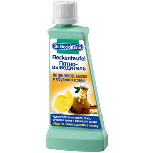

В начале надо определиться какая это олифа.
Если натуральная, то в её составе 97% растительные масла и 3% сиккативы.
То есть такую олифу можно удалить различными составами для удаление жирных и масляных пятен.
Можно обычный пятновыводитель для жирных пятен использовать, вот не плохой "Доктор Бекманн".
Или использовать растворитель (или даже разбавитель) для масляных красок, масляные краски изготавливаются на основе натуральной олифы.
