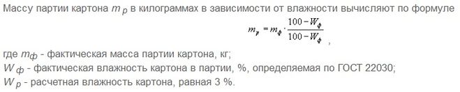

В случае превышения или понижения процентного содержания влаги в картоне его масса меняется и будет рассчитываться по формуле:
Согласно приложения Б, ГОСТа 2850-95.

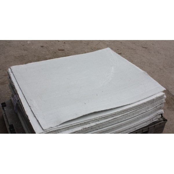

Да действительно существуют только стандартные листы асбестового картона размером 1 метр на 0.8 метра, конечно возможно под заказ на заводе и изготавливают большие размером листы, или даже рулонного исполнения, но в розничную продажу в торговую сеть такие не поступали и не поступают на сегодняшний день.
Толщина такого листа бывает разной от 3 мм до 6 мм, кстати очень легко запомнить его вес, он прямопропорционально зависит его толщины.
