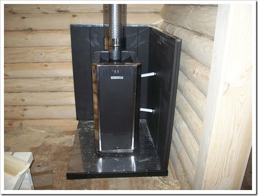

В продаже есть вот такие металлические защитные экраны
и для печей в бане, в том числе.

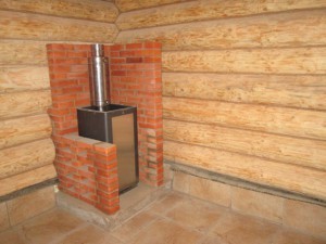

Или можно использовать кирпич
и то и это гораздо экологичней асбеста.
