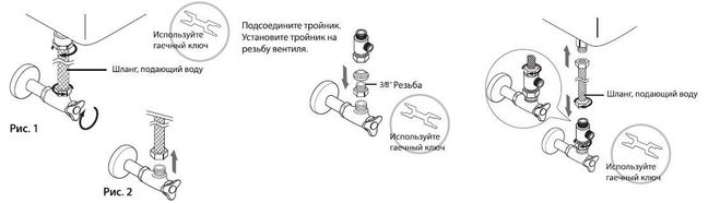

Далее, необходимо "притянуть" розетку к крышке биде, она подключается именно так, длину провода измеряем заранее.
Есть электронные крышки в которых установлен нагреватель, к таким крышкам подключается только холодная вода, подключить можно через тройник, тройник лучше установить после крана унитаза (в этот тройник вкручиваем и шланг унитаза и шланг на холодную воду для биде).
Крышка крепится точно так же как и крышка унитаза.
Откручиваем "барашки" крышки унитаза, снимаем сиденье.
На это же место точно так же устанавливается крышка биде.
