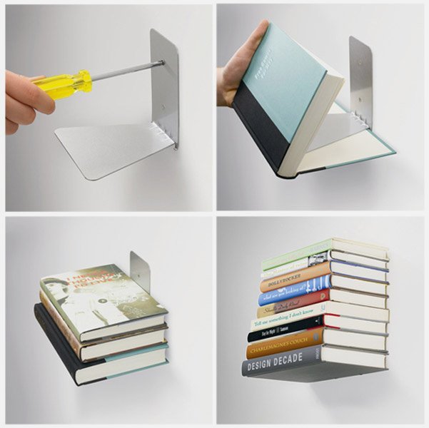

А вот такой вариант нашла в интернете:
Причём всё тут элементарно:
Чтобы сделать невидимую полку для книг вам потребуется:

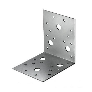

  • Металлический уголок с отверстиями под саморезы;
  • Саморезы с дюбелями;
  • Книга, которую не жалко испортить;
  • Двухсторонний скотч.
Уголок выглядит примерно как на нижней картинке или так:
Итак, нужно просверлить в стене отверстия, вставить дюбеля и закрепить уголок саморезами к стене. Полдела сделано.
Далее, раскройте нижнюю корочку книги и приклейте двухсторонний скотч, особенно на края нужно.
Если книгу совсем не жалко, то для более прочного укрепления заверните туда пару саморезов.
Ну и остаётся только положить книгу сверху уголка, нижнюю корочку закрыть и плотно прижать.
В итоге должно получиться так:
