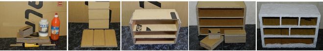

Книги достаточно тяжелые, не все полочки из картонных коробок способны выдержать их. Лучше делать из картона напольные полки, чем навесные. Брать картон плотный или двухслойный. Понадобится нож-резак, клей, лучше брать универсальный для картона или клей Момент, от него картон не размокает.
Сначала определиться с размерами полки. Вырезать 2 боковые детали (высота полки), верхние и нижние - длина полки. Заднюю стенку полки лучше вырезать, когда конструкция будет готова. Если полка будет многоярусная, нужно вырезать дополнительные детали для полочек и боковые перегородки по размерам вашего чертежа. Детали склеить. Полученную конструкцию полки обклеить, покрасить.

Строительным ножом отрезаем закрывающуюся часть коробок, нам нужен сам короб и больше ни чего.
Короб, в принципе и есть практически готовая полка под книги, но можно чуть усложнить изделие.
Склеив коробки (клей наносится точечно) вот таким образом (заднюю стенку коробок можно вырезать, можно оставить, количество ярусов произвольное),
коробки можно расположить по длине, можно по ширине, всё зависит от размеров имеющихся коробок.
Для более качественной склейки (прочности) можно использовать скотч.
После того как полка изготовлена, можно приступать к отделке (если есть необходимость).
Картон можно обклеить обоями, плёнкой (если плёнкой, советую самоклеющуюся), можно даже покрасить и вскрыть лаком.
Если картон использовался толстый (к примеру пятислойный), то торцы можно оклеить тем же картоном.
Или вот ещё более простой вариант,
ножом отрезаем заднюю стенку, переднюю закрывающуюся, декорируем изделие и получаем практически готовую полку.
