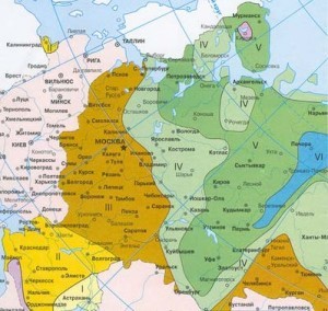

Для расчета стропильной ноги вначале следует определить суммарную величину всех нагрузок, которые могут воздействовать на систему стропил. Для этого подсчитывается примерный вес кровельных материалов и, в зависимости от региона строительства, величина ветровой и снеговой нагрузки.
Снеговая нагрузка подсчитывается по формуле S=Sg*µ, в которую подставляются значения составляющих, взятых из карты снеговых нагрузок.
Для расчета ветровой нагрузки следует воспользоваться формулой W=Wo*k, куда подставляются значения из карты ветровых нагрузок.
