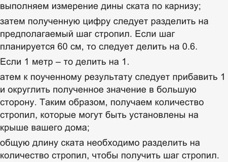

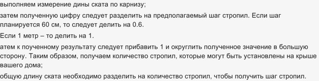

И так специалисты считают что минимальное расстояние ( шаг ) должен составлять 60 см. максимальное расстояние 1 метр.
расчет расстояния между стропилами:
