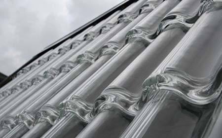

Заканчиваю строительство дома, кровля которого, согласно проекта — стеклянная. Кто подскажет варианты конструкции водостока с подобных сооружений?
Кровля у Вас стеклянная, но стены не стеклянные.

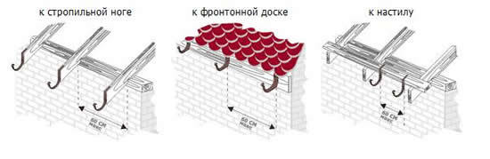

Водосточные желоба опять же кронштейнами и тут вариантов несколько:
Кронштейны крепятся к лобовой доске.
К стропилиной ноге
К настилу и так далее.
Как Вы уже поняли, без разницы к примеру металлочерепица у Вас на крыше, или стеклянная черепица
(стеклянная крыша как Вы её называете), элементы водосточной системы не крепятся к кровельному покрытию, то есть нет водостоков для ондулиновых крыш, шиферных и тому подобное.

А стеклянная у Вас крыша, или деревянная (есть деревянная черепица) это уже без разницы.
