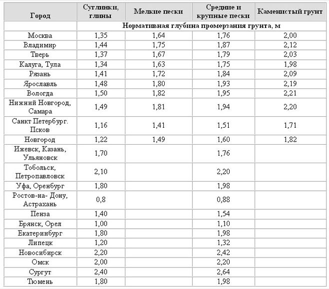

На какой глубине будет правильно заложить трубу идущую от водостока до коллектора? Обязательно ли ниже глубины промерзания земли?
По логичным причинам труба любого водостока, идущая к коллектору или колодцу, прокладывается на глубине не менее полуметра от уровня промерзания грунта. Уклон должен составлять 3-5 см на 1 метр погонный. При меньшем угле существует риск забивки трубы, при большем — существенно увеличивается давление на трубы и соответственно их износ.
Для критически точного определения необходимой глубины согласно СНиП необходимо использовать сложную, со многими параметрами формулу. Большой размах территории России и разнообразие типов грунта — основная причина отсутствия приблизительного среднего показателя. Наиболее подвержены промерзанию глинистые грунты, наименьшее — каменистые. Для удобства существует справочная таблица для крупных городов, рассчитанная при условии отсутствия снега.

В зависимости от региона и учитывается глубина заложения труб водостока (дождевой канализации).
Конечно же это должно быть ниже точки промерзания, примерно где-то на 20-ь, а то и 30-ь сантиметров.
К примеру в Москве, это 1,4 метра, а вот в Сочи всего 80-т сантиметров.
Что касается обязательности, то конечно обязательно, иначе трубы просто замёрзнут зимой.
