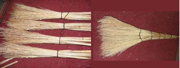

Веник для дома можно вязать из молодых прутьев, многолетних растений, но в основном из сорги. Это растение, высотой с кукурузу, специально выращивают для изготовления веников. Посмотрев, как вяжут такие веники, этим способом можно связать и из других подходящих материалов.
На изготовление веника отобрать 20-30 стеблей. Толщина ручки должна быть удобной для вашей руки. Разделить на четыре равных пучка, выровнить по верхушке метелки. Плотно перевязать каждый пучок синтетическими нитками от верхушки метелок на расстоянии ~20 сантиметров. Затем в этом же месте связать их шпагатом между собой. Через 1о сантиметров от этого места в сторону ручки все прутья без разделения надежно связать. По всей длине ручки таких связок должно 3-4 раза.
Когда веник готов, кончики метелок подравнять топором или секатором. Также и ручка выравнивается, для этого можно использовать ножовку по металлу.
