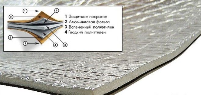

Фольгоизолон это многослойный утеплитель
из вспененного полиэтилена, верхний слой фольгированный, фольга может быть как с одной стороны утеплителя, так и с двух.
То есть это отражающая теплоизоляция.
Один из плюсов материала, не большая толщина, но производитель умалчивает об особенности монтажа материала на стены.
