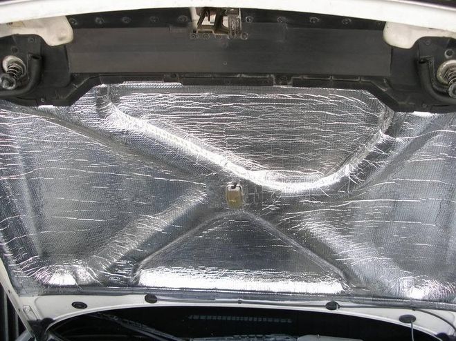

Фольгаизолон по своим свойствам не предназначен для утепления крыш, если только вы не собираетесь на чердаке ставить инфракрасный обогреватель. Этот теплоизолятор состоит из вспененного полиэтилена/полипроп­илена дублированный алюминиевой фольгой. Он служит для отражения во внутрь помещения только лучистой энергии от нагревательных приборов, а не теплого воздуха. Его используют для изоляции бань, саун, теплых полов, вокруг каминов, двигателей автомашин.
