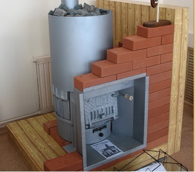

В парилке бани устанавливается только камин от печи, а вот сама топка печь должна выходить в предбанник. То есть разжигать огонь и подкидывать дрова нужно с предбанника, в самой парилке будет только камин с камнями, но не сама печка, дрова и принадлежности.
Обычно помещение бани перегораживается деревянной перегородкой, получая при этом предбанник и само помещение парилки, но при установке печке, вокруг неё нужно выложить теплоизоляцию из негорючих материалов, а ближайшее пространство и стены обложить кирпичом.
Дымоход должен быть только цельным, ни каких щелей в дымоходе и стыков, ни каких смотровых окошек и дырок в печке в парилке категорически не должно быть!

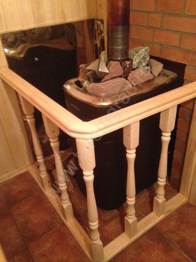

В самой парилке нужно организовать защитный барьер от печки, это может быть деревянная решётка или декоративная кирпичная стенка, даже несколько натянутых канатов - их цель безопасность, мало ли что!
