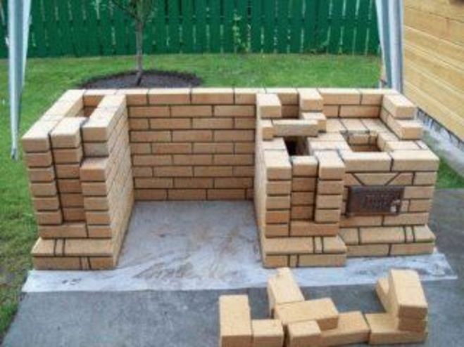

Хочу сделать во дворе дома печь своими руками. Подскажите как правильно сделать фундамент для неё?
Фундамент для уличной печи должен быть прочный и основательный, так как печь - это достаточно тяжелая конструкция.
В целях пожаробезопасности и прочности конструкции, фундамент, вернее его площадь, должны быть немного больше площади печи - это придаст основательности всей конструкции и предотвратит ее сдвиги.
Первое, что нужно сделать, это определиться с размерами уличной печи и разбить под фундамент место, расчистив и разровняв его. Затем выкапывается котлован под фундамент, глубина которого составляет не менее 0,5 метра.
На дно засыпается слой песка высотой 10-15 см. Сверху песка укладывается слой щебня, разравнивается и заливается цементным раствором.
Основание фундамента должно быть выровнено при помощи правила и уровня.
Для большей прочности и надежности фундамента можно применить армирование основания, так же в обязательном порядке должна присутствовать гидроизоляция. В качестве гидроизоляционного материала можно использовать рубероид.
Если делать фундамент по всем правилам, то в готовом виде он должен выстояться 15-20 дней и набрать необходимую прочность.
В первые дни его обязательно нужно сбрызгивать водой, чтобы в растворе не появились нежелательные трещины.
Когда фундамент будет готов, можно приступать к дальнейшей кладке печи. Цокольный ряд так же необходимо тщательно выровнять, чтобы вся последующая кладка была ровной.
В качестве фундамента под уличную печь могут использоваться и готовые ж/б плиты необходимого размера.

Определяемся с местом расположения печи, выравниваем поверхность.
Дальше нужна разметка. ширина фундамента должна быть больше печи примерно на 10 см с каждой стороны.
Копаем траншею (земляные работы) ниже точки промерзания грунта, примерно на 150-200 мм., но тут ещё и тип грунта учитывать нужно, могут быть нюансы.
Земляные работы закончили, дальше на дно траншеи засыпаем песок и обязательно трамбуем его не забудьте увлажнять и трамбовать и по необходимости подсыпать песок, далее засыпаем щебень и повторная трамбовка.
Щебень лучше брать средней и мелкой фракции, толщина слоя щебня примерно 100 мм.
Все, устанавливаем опалубку, я использовал фанеру, но есть и другие варианты.
Затем гидроизоляция, далее армирование (это крайне важный момент, без арматуры фундамент будет менее прочным).

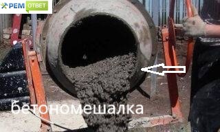

Осталось залить бетон в опалубку, желательно фундамент заливать за один раз без перерывов (без прерываний), лучше купить, или взять в аренду вот такую
бетономешалку, или сразу заказывайте бетон с доставкой.
Не помешает и вибратор, смесь нужно уплотнять, выгонять воздух из бетона (это помимо прочего).
Разравниваем бетон, накрываем его пленкой и оставляем его примерно на 28 суток пока бетон не наберет полную прочность.
Да и ещё, не забываем увлажнять бетон (несколько раз в сутки) в течении первой недели, после его заливки, в опалубку.
Фундамент можно возвести и из бетонных блоков. это не обязательно должен быть ленточный фундамент, может быть и монолитный.
