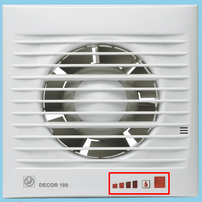

У меня в ванной комнате в отдушину встроен электрический вентилятор.
Как только я захожу в ванную комнату, как только включаю свет, автоматически включается принудительная вытяжка.
Как только закончил свои дела, помылся, постирался или просто побрился и вышел выключив свет, вытяжка будет работать до тех пор, пока влажность воздуха в помещении не нормализуется.

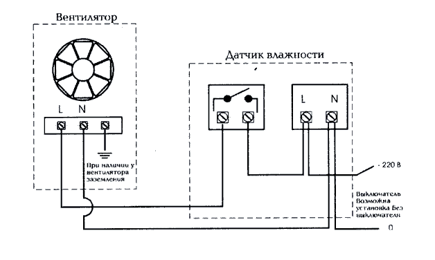

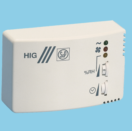

Все дело во встроенном регулируемом датчике влажности воздуха, который вы можете выставить на нужный вам микроклимат.

Я так делал себе, очень давно, лет так 10 назад, а сейчас очень распространены вентиляторы со встроенным регулируемым датчиком влажности.
![][­6]
Все это удовольствие с монтажом, обойдется вам от 1500 до 3000 рублей в среднем. Сделать это может любой мало-мальски соображающий электрик или хороший хозяин у которого руки растут от куда надо.)☻☻☻

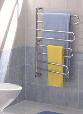

Владимир, то же правильно пишет про змеевик-полотенчик. Хороший отопительный элемент в ванной просто необходим, для здорового климата. Кстати на него можно очень легко установить термо-головку, для регулировки температуры.

Ну и последнее что нужно сделать, это "оживить" полотенцесушитель, если он не работает, то заглушите его, затем "киньте" новый от стояка горячей воды, не забудьте про краны на входе и выходе, летом будем перекрывать.
