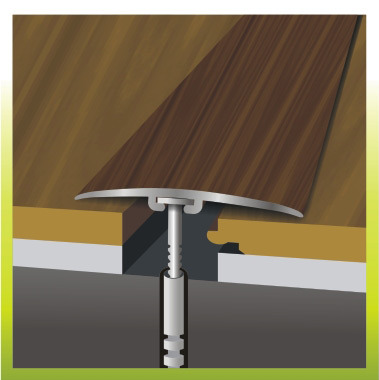

Для стыковки разнородных половых покрытий существуют разные виды одно- и разно уровневых порожков.
Отличаются они между собой как по способу крепления, так и по материалу из которого сделаны.
За способом крепления порожки есть со скрытым краплением:
и сквозным креплением:
Изготавливаются планки в основном из пластика или цветного металла, могут также оклеиваться декоративной пленкой или покрываться тонким напылением.
Каждый вид порожков имеет свои преимущества и недостатки. Так скрытое крепление хоть и не заметно, но не надежно и со временем ослабевает. Под порожек попадает песок и он начинает скрипеть.
Сквозное крепление выглядит не очень, но его можно всегда "подтянуть".
