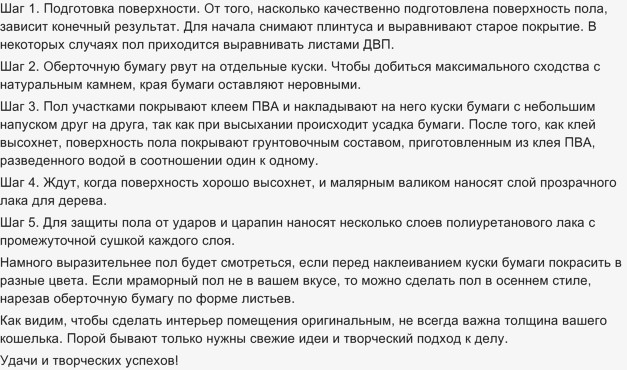

Покупаем упаковочную бумагу.
Подготавливаем основание, лучший вариант это бетонный пол, но не затёртый в ноль, а чуть шероховатый.
Далее рвём бумагу (хаотично) на большие куски, наша задача максимально приблизить "похожесть" на камни.
Покупаем строительный клей ПВА
и разводим его водой 1:1.
Промазываем этим составом полы и наклеиваем бумагу, причём с нахлёстом между собой (не большим).
Просушка.
Сверху бумаги уложенной "под камень" промазываем этим же составом (ПВА, вода 1:1).
Далее работаем лаком, можно по дереву, лучше лак бесцветный.
Слоёв минимум два с просушкой.
На финише готовые полы красим, полиуретановым лаком (этот состав придаст половому покрытию, прочность).
Если есть желание, то каждый отдельный "камень" можно покрасить в разные цвета, что в итоге приблизит визуальное восприятие пола к полу облицованного натуральным камнем.
