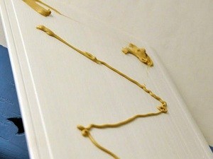

Клей "жидкие гвозди" наносится на панели не в сплошную, а точечно, или "горками", или волной, или зигзагом,
с отступом от краёв.
Отступ от краёв нужен для того что бы при прижатии панели к поверхности, клей не попадал на лицевую сторону панели.
