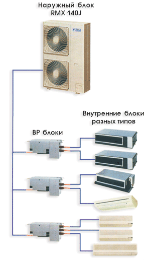

Вообще-то разница в конструкции этих двух систем кондиционирования соверщенно незначительна и заключается в разном количестве подключаемых к системе блоков и длиной трассы.
Архитектурная схема обоих систем кондиционирования представлена ниже
