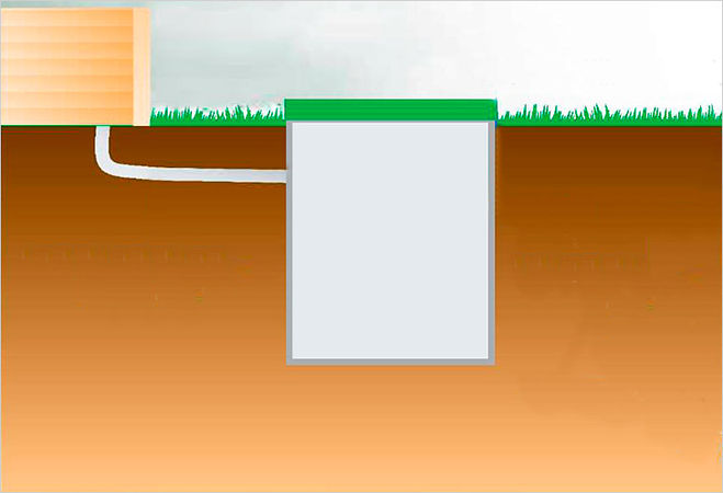

Вот одна из схем гаража находящегося в частном доме,
как видите канализация гаража и канализация дома, завязаны в одну систему.
