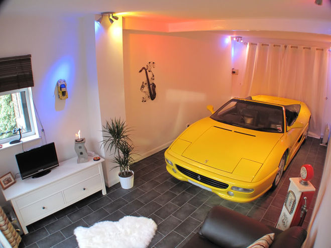

Недостаток гаража в том, что там нет окон, но люди все равно делают интерьер гаража таким, чтобы в нем было комфортно. Пример такого интерьера на следующей фотографии:
На пол положили плитку, стены покрасили, у ворот повесили шторы, поставили диван и телевизор, сделали небольшое окошко.
