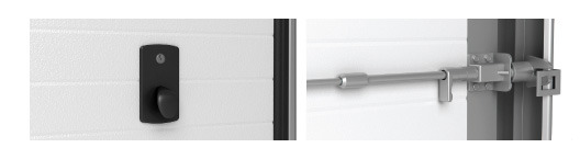

Мастер советует поставить замок для ворот такой конструкции. Какие у него достоинства, удачный ли выбор? Хочется чтобы работал замок без проблем.
"Ригель" - немецкое слово. Обозначает заслон, задвижка, поперечина. Фактически, это часть запорного устройства (замка). И те замки, в которых это устройство есть, называются ригельными. Если более детально, то ригель представляет собой металлический стержень, который может поворачиваться или выдвигаться, тем самым входя между неподвижным и подвижным элементами замка и не дает им смещаться. Достоинства: надежность при запирание ворот, есть возможность зафиксировать замка в состоянии «открыто».
Ригель, это стержень из высококачественной стали, который выдвигается (или задвигается) из замка в опору ворот. Служит как запирающееся устройство, взломоустойчивый. При закрывании ригельный замок блокирует полотно ворот.
На сегодняшний день наиболее надежным считается ригельное устройство электромеханического замка. Для него необходима прокладки проводящего кабеля, зато степень защиты высокая, даже лучшая в своем классе.
