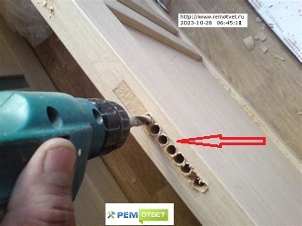

С торца дверного полотна (из личного опыта рекомендую, полотно снять с петель, так удобней врезать замок) под замок вначале высверливаются отверстия (и причем по центру полотна с торца, это важно) вот таким образом
затем "сердцевина" выбирается стамеской.
Замок должен легко входить в подготовленное посадочное место, но не должен "болтаться" в нем.
А это значит что сверло диаметр которого больше на целых 7 мм, не подойдет, для этого этапа установки замка.
