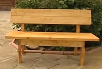

Предлагаю вам изготовить скамейку из обычной доски.
Инструменты и материалы, которые понадобятся для работы: шуруповерти собственно шурупы, электролорубанок, электролобзик, несколько досок.
Первым делом займитесь обработкой доски - удалите все шероховатости и зазубрины рубанком, аккуратнее с этой задачей справится электрический рубанок.
Выбрать размер скамьи можете сами. Оптимальная высота лавочки 85-90 сантиметров. Подготовьте две доски одинаковой длины - они будут служить ножками и спинкой, две другие доски будут служить ножками спереди. Нарисуйте на одной доске фигурную ножку примерно на сантиметров 40, пропустите сантиметров 20, оставшуюся часть проведите для спинки под уклоном. Выпиливайте отрисованную деталь лобзиком. В пропущенном месте сделайте паз для доски на 15 сантиметров. В результате получиться вот такая деталь:
Отрисуйте на второй доске копию этой детали, изготовьте симметричную половину. Передние ножки будут такими же, только по высоте достигнут верхней части паза:
Передние и задние ножки надо скрепить доской, которая будет заходить в пазы, достаточно по 2 самореза на для скрепления каждой детали друг с другом (места для самореза в досках просверлите, это нужно чтобы заготовка не треснула).
Далее надо скрепить каркас поперечной планкой, используйте саморезы:
Теперь нужно закрепить четыре доски на конструкцию, по две на спину и сидение:
Ну и в результате у нас получится вот такая садовая скамейка:

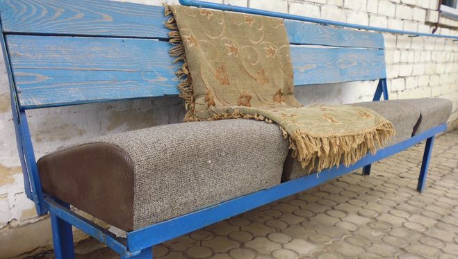

Скамейки для улицы должны быть из такого материала,который не боится влаги и мороза.Мы сварили лавочку из металлических уголков-каркас,к спинке прикрепили деревянные доски,а сидение сделали из готовых пружинных автосидений,которые вставляются в этот каркас.
Зимой сидения убираем,а весной опять вставляем.Удобство в том,что сидеть на такой лавочке очень удобно,следует учесть ,что стоит она у нас под навесом,поэтому дождик не страшен.
