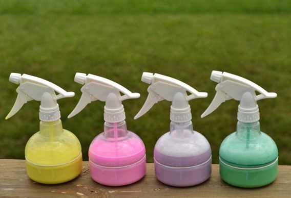

Если красить немного, может подойдет ручной пульверизатор для опрыскивания листьев комнатных растений (этот способ не использовала, за результат не ручаюсь).
