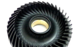

Проблема может быть и в крыльчатке охлаждения УШМ,
она вышла из строя и двигатель перегревается.

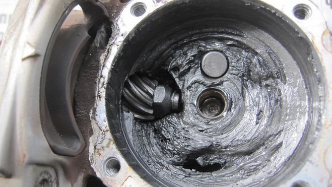

Болгарка или шлифмашинка может греться в районе районе редуктора или двигателя.
В случае с редуктором, то там все гораздо сложнее.
Это все результат неправильной эксплуатации. На валах двигателя и редуктора шпонка пробивает канавку. Из-за этого нарастает и вибрация, бывает даже и гремит, а соответственно и нагревание идет.
Надо менять подшипники, шпонки, вал, выбрать адекватную смазку (ее кстати должно быть адекватное количество, ведь много смазки - это тоже перегрев). Иногда требуется и целая замена редуктора для устранения этих симптомов. Но это дорого. Более рациональное решение проблемы - покупка новой болгарки, ну и в скором времени это уже неизбежно.
