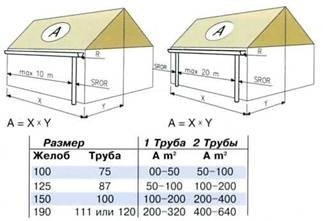

Любой расчет водосточной системы прежде всего надо начинать с измерения площади крыши. Это делается просто вот наглядный пример:
Все расчеты производятся от нескольких производных:
подвесные и настенные желоба устанавливают на крышах с углом ската не менее 15°;
продольный уклон желобов должен быть на уровне не менее 2%;
желоба должны быть с бортами высотой более 120мм;
диаметры водосточных труб берут из расчета 1,5 см2 сечения на 1 м2 кровли.
