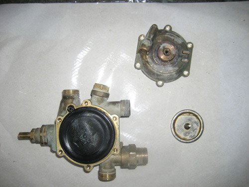

В первую очередь убираем сетчатый фильтр, он препятствует свободному току воды.
Далее, с правой стороны водяного регулятора, есть пробка, открутите пробку, внутри будет винт, закручивая винт, можно добиться включения колонки даже при низком давлении, но возможны хлопки и другие не приятности.
Хотите вообще уберите шарик-замедлитель, для этого водяной узел надо снять, раскрутить 8-ь болтов, разъединить узел, убрать мембрану, в районе регулировочного винта, увидите этот самый шарик.
Шарик частично перекрывает канал, кстати и канал можно "обработать" круглым надфилем, увеличивая его диаметр, увеличиваете проток воды.
