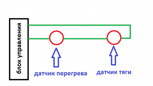

Из вашего пояснения ответ напрашивается один - в колонке срабатывает защита!
В "Неве" находятся два датчика, которые напрочь отрубают подачу газа, это датчик перегрева и датчик тяги. И один и второй предотвращают опасную ситуацию, которая может натворить бед вплоть до человеческих жертв. Сама система устроена так, что всем управляет "блок управления" к которому подключены эти датчики:
Если с одного из датчиков поступает аварийный сигнал, то блок блокирует работу колонки.
Из вашего описания получается, что во время порыва ветра получается обратный поток воздуха, такой, что аж плямя вырывается из колонки. Вот как раз в это время срабатывает "датчик тяги" и колонка гаснет.
Итак вывод такой - колонка условно рабочая и датчик тоже, иначе она бы не гасла, кстати вот так он выглядит:
Проблему нужно искать в дымоходе. Возможно у вас просто не хватает длинны трубы и нет тяги, вернее не просто нет, а получается обратная тяга. Кстати засорение дымохода я наверное тоже исключу, хотя нужно разбираться по месту.
