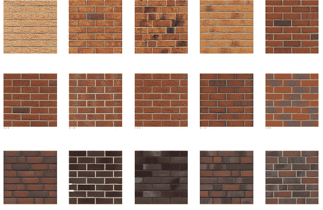

На фото представлен внешний вид разных типов клинкерной плитки
