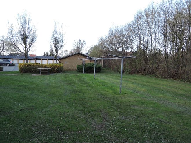

Общая конструкция таких изделий не сложная.
Это "Т-образные" стойки,
к примеру из профильной трубы, или трубы и металлического уголка.
Между стойками натягивается верёвка, или проволока, расстояние между стойками (ориентировочно) 4-е метра.
Высота стоек может быть разной, всё зависит от роста пользователей, вешать бельё на верёвки должно быть удобно.
Но надо учитывать и размеры того самого белья, что бы его края не "волочились" по земле.
Ориентировочная высота на финише это 2-а метра.
Но стойку надо вкопать в землю и желательно забетонировать, значит увеличиваем размер (длину) трубы до 2,5-и метров, 50-т (можно чуть больше) см вполне достаточно для заглубления конструкции в грунт.
Конструкция понятна интуитивно (см. фото выше).
К трубе приварили уголок и стойка готова.
Буром (можно ручным) сделали отверстие в грунте, пробили вертикаль уровнем и забетонировали.
В вертикальном уголке отверстия, или привариваем крючки, для верёвок, вот и всё изделие.
Стойки желательно покрасить, металл ржаветь будет меньше.
Длина горизонтального уголка (или трубы) произвольная, ориентируемся по месту по количеству верёвок, как вариант, 1,8-ь, 2-а метра.
Однозначно стойки под бельевые верёвки нужно делать в месте максимально защищённом от пыли и возможности загрязнения или повреждения вещей которые будут сушится на них.
Стойки нужно сделать высотой примерно 2 метра + длинна которая будет зарыта или забетонирована в землю.
Количество верёвок нужно сделать не менее двух, а лучше три или четыре.
Высота в два метра оптимальна для удобного использования (развешивания белья) и в то же время относительна безопасна для прохожий и играющих детей - так как часто при низком расположении верёвок, за них могут цепляться проходящие или пробегающие люди!
Стоики лучше всего расположить над газоном или клумбой, чтоб вода стекала на землю и впитывалась, если возможности удобного расположения стояк нет, тогда нужно сделать съёмные верёвки, например на карабинах.
Изготовить стойки можно из любого подручного материала (железного) это б/у трубы, уголок, швелер, профтруба или даже детали каких то б\у металлоконструкций.
Стойки под бельевые верёвки это весьма незамысловатое изделие, посмотрите на фото и всё станет ясно, ну и конечно их нужно хорошо покрасить!
Во первых, чтоб внешний вид был эстетический.
А во вторых, чтоб бельё не вымазывали.
