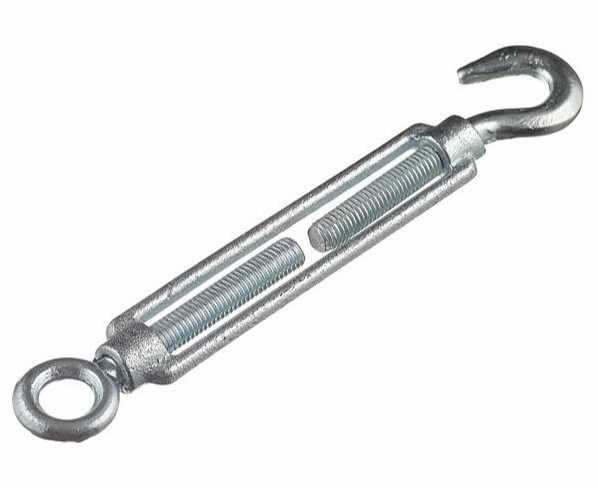

Также важно учитывать из какого материала изготовлена веревка, если она прочная, то можно использовать специальное приспособление (такелажники его чаще используют) для натяжения не только веревок, но например и кабелей и даже тросов, приспособление называется талреп.
Тут все просто, концы веревки закрепляем на талрепе (лучше брать с кольцами
на концах "кольцо-кольцо"), все, вращаем талреп, вокруг своей оси и натягиваем веревку, но без фанатизма.
Ну если уж у вас такая серьезная веревка "очень длинная и сделана из металлического троса с изоляцией", то попробуйте талреп. Стоит недорого, а натяжение веревки можно отрегулировать как надо. Хоть в начале привяжите, хоть посредине веревку разрежьте и талреп приделайте - ваше дело. Но лучше все-таки сделать промежуточную опору под вашу веревку. Для расширения кругозора: штука-закорюка на картинке и есть талреп. Им можно без особых проблем отрегулировать натяжение вашей серьезной веревки, тем более если это трос. Они есть для разного груза. Вам лучше не очень большой, килограммов на 100-150.
