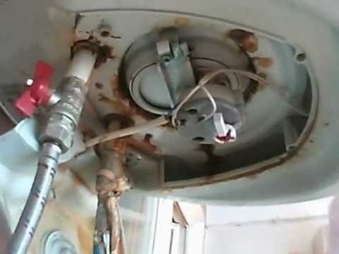

Для очистки водонагревателя первым делом он обесточивается, сливается вся вода из системы. Затем пустой бойлер снимается с навесных креплений (у нас настенный водонагреватель). Затем откручиваются крепления нижней крышки бойлера, сняв которую будет доступ к нагревательным элементам.

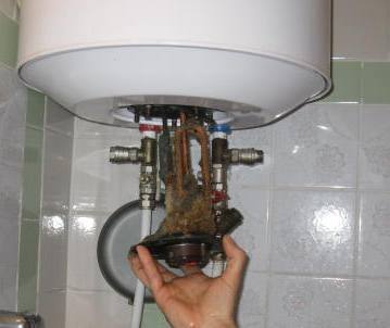

После этого извлекается водонагревательный механизм бойлера.

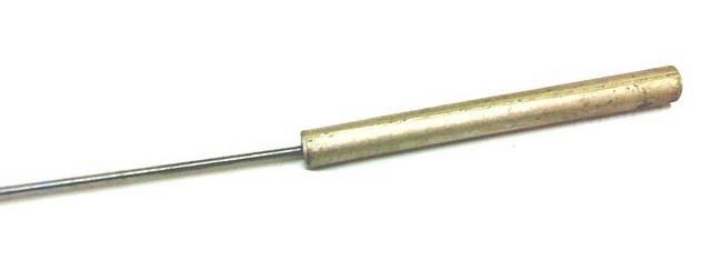

Тэн так же снимается и после этого производится его чистка механическим путем. Если тэнами еще можно пользоваться после их очистки, то вот такой элемент , как магниевый анод лучше сразу заменить на новый, так как они после загрязнений очень быстро выходят из строя. Он находится рядом с тэном. Его легко извлечь и заменить на новый.
Вот, как выглядит магниевый анод (в зависимости от модели вашего нагревателя он может быть чуть короче):
