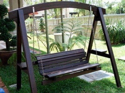

За основу изготовления дивана-качелей можно взять сиденье-скамейку. Только по своим размерам сделать сиденье шире и высоту спинки выше.

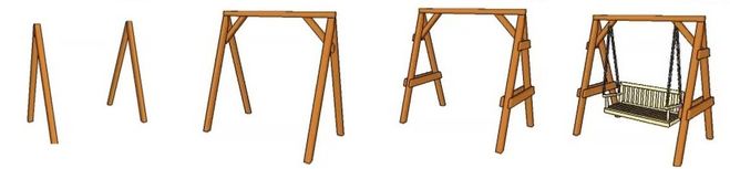

Внешне конструкция дивана-качелей выглядит в виде двух стояков буквы "А". Если сиденье широкое, тем шире должны расположены стойки.Стойки вверху соединены перекладиной, для надежности крепить при помощи болтов.

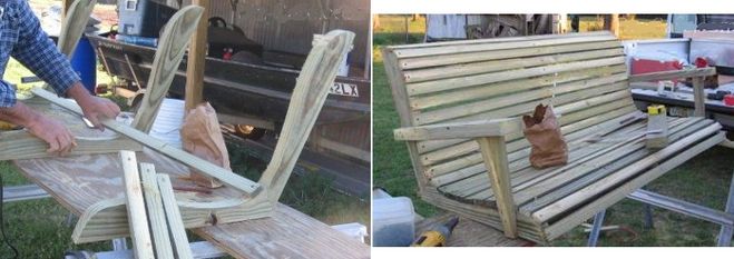

Для сидения и спинки подготовить планки длиной 150 см и толщиной до 20мм, для сиденья их нужно 17 штук, а для спинки 15. Детали основы, на которую будут крепиться планки, лучше сделать фигурными, для изготовления нужна самая толстая доска (150х50мм).
Подлокотники сделать из двух брусьев любой ширины, одним концом фиксируется на сидении, другим – к раме спинки.

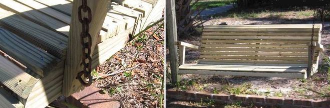

Качели будут висеть на цепи. Закрепить винт с кольцом на нижней части подлокотника с обеих сторон скамейки. Аналогично кольца крепятся к верхней балке, на которой и будут висеть качели. Цепь присоединяется к кольцам с помощью карабинов.
