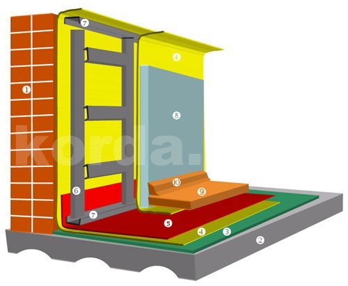

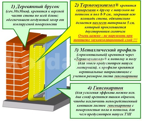

Техника монтажа термозвукоизола немного отличается в зависимости от того, что необходимо изолировать: стены, пол или потолок, однако в любом случае этапность работ хорошо объяснена на примере монтажа термозвукоизола на межкомнатную перегородку на следующей схеме
Если монтаж термозвукоизола выполняется по перегородке толщиной до 120 мм, то порядок работ приведен на следующей схеме

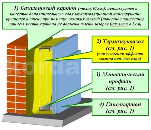

Если перегородка толщиной 120 мм и толще, то монтаж надо проводить согласно рекомендаций по этой схеме

Ну, а общие рекомендации изложены в следующей схеме

Термозвукоизол идёт в рулонах. Вам остаётся только выманить нужные размеры, разложить на полу и отрезать ножницами ( ножницы для швей ). Многие предпочитают работать с материалом прикрепляя его вертикально в рулоне, относительно стены. Кто то крепится его горизонтально...
Сам материал не требует специального крепления к стене. Его просто прижимают,элементами подготовленного каркаса металлического профиля. Присверливая к стене. Сверху закрывают гипсокартоном.
