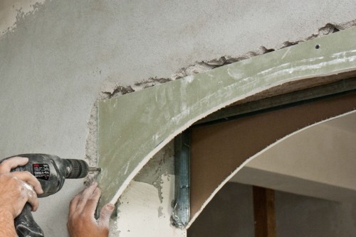

Изготовление наиболее простой конструкции арки выполняется в несколько этапов:
На листы гипсокартона t=12 мм наносится рисунок нужного радиуса. Лишнее отпиливается. Затем гипсокартон закрепляется на дверном проеме с обеих сторон.

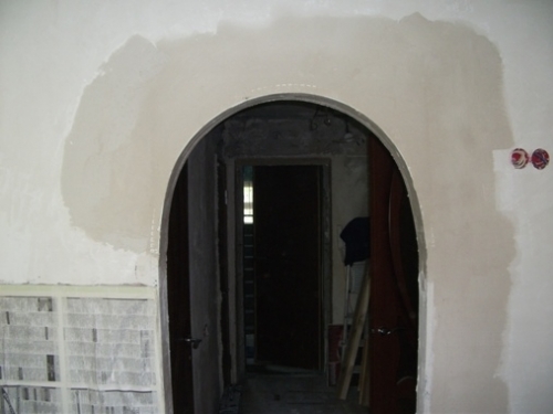

Получившиеся стыки шпаклюются. Изготовление арочного проема заканчивается после выполнения отделочных работ.
