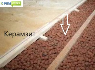

Вместо минеральной ваты полы можно шумоизолировать и керамзитом, у керамзита пористая структура и поэтому это и шумоизоляционый материал не плохой, а не только утеплитель.
Вначале укладывается гидроизоляция (например рулонная) далее устанавливаются лаги, между лаг насыпается (засыпается) керамзит, затем крепится, или половая доска, или фанера, вот фото
для наглядности.
Керамзит лучше брать разной фракции.
