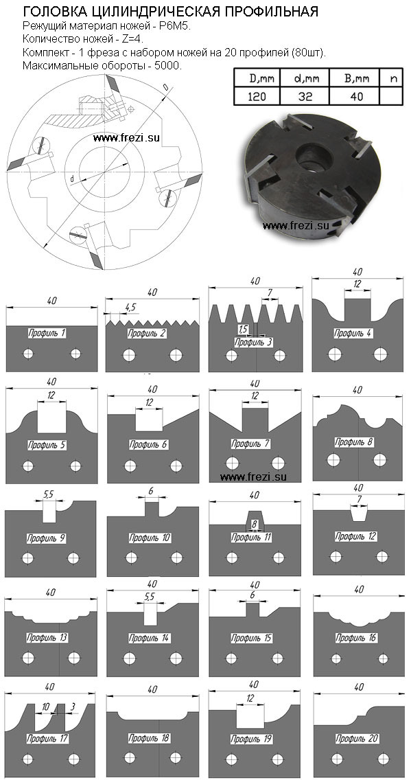

Как точить ножи для фрезы по дереву, если они имеют фигурную форму и возможно ли их заточить?
Elden [109K] 10 лет назад
Никак не пойму, как заточить ножи, если у них фигурная форма или они одноразовые и чтобы выпустить определённое количество досок надо сразу несколько комплектов покупать?
Фрезы не "точатся" их просто шлифуют, шлифуется передняя плоскость на 1-2 десятки, как правило этого достаточно если ножи не "убитые" встреченным при работе твердым материалом (гвоздями,песком и пр.), форма режущей кромки при этом остается прежней. Не имея плоскошлифовального станка это сделать крайне сложно, проще заказать эту услугу. Самоделок на ютубе много, принцип работы плоскошлифовального станка:
Пытался разобраться в этой теме. Сделал вывод, что заточить их в условиях среднестатистической мастерской просто невозможно. Необходимо нести в заточные мастерские, где на специализированном оборудовании и будет все сделано.
ТО есть, насобирал фрез в коробочку, отнес кучу, забрал. Возможно работа и через почту или транспортные компании, если в вашем населенном пункте таких цехов нет.
Прямые же пазовые фрезы точить можно (если сильно помучаться, то можно получить вполне удовлетворительный результат)
