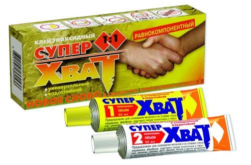

Можно воспользоваться и клеем для металлов. Вот соответственные марки. Операции по склеиванию аналогичны как и со склеивающей лентой.

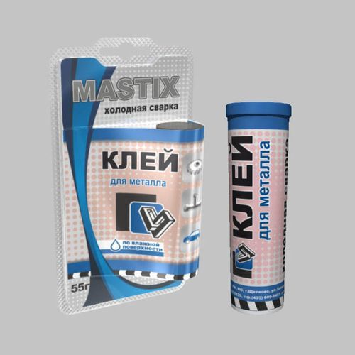

Чтобы приклеить металлическую поверхность к металлу, т.е. два предмета из металла можно воспользоваться "холодной сваркой", ее можно купить в магазине автозапчастей. Или склеить с помощью эпоксидного клея Poxipol.
Сначала поверхности очистить, удалить от ржавчины, обезжирить растворителем. Затем смешать
активное вещество с отвердителем и нанести тонким слоем на металлические поверхности. Соединить их друг к другу и на 10-15 минут оставить под прессом.
