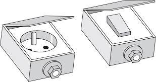

Прежде всего нужно выбирать для установки на улице специальные влагозащищенные выключатели. Во времена СССР можно было легко достать такие выключатели , они изготовлялись по Госту. Сейчас можно купить вот такие.
Да здесь я представил и розетку. Видно что эти выключатели имеют защитную крышку. Необходимо отметить , что провод надо подсоединять снизу, чтобы влага не попадала. Естественно , что выключатели лучше располагать под крышей. и в тихом месте. Конечно можно дополнительно над выключателем оборудовать козырек. И последнее, желательно, чтобы к выключателю подходила нулевая фаза. Эта дополнительная мера безопасности.
