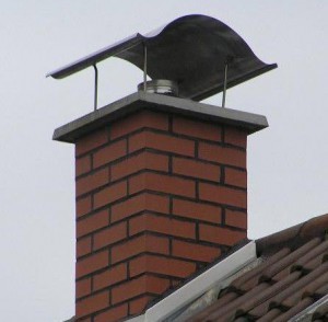

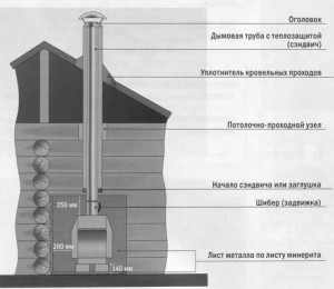

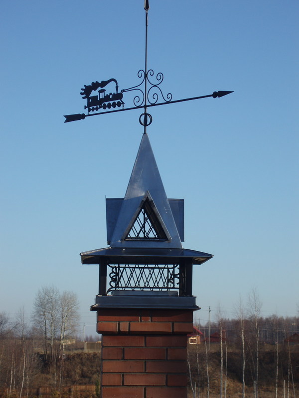

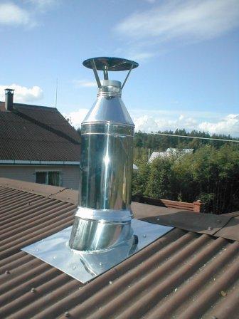

Защита вытяжной дымовой трубы на современном домостроительном сленге называется - оголовок. Существуют, конечно, и другие названия разновидностей оголовков: дымник, флюгарка, спиннер (оголовок, который крутится по ветру), колпак для дымохода и т.д..
Практически всегда данная конструкция изготавливается по индивидуальному заказу, в связи с многообразием существующих размеров и форм сечения дымоходов.
Лучшим материалом для оголовков является нержавеющая сталь.
Вот несколько ознакомительных примеров:
Если быть в этом ответе совсем уж профессионалом, то я бы поправила: защищать от осадков принято не весь дымоход, а его устье. А вот для защиты устья придумано много вариантов. Защищать можно флюгаркой, дымником, дымарем и зонтом дымовым. По большому счету, это, практически, все одно и тоже и представляют собой колпаки на трубу (устье) дымохода, которые не только защищают от осадков, но также и от птиц (при наличии на них сетки), а также придают дымоходам законченный и эстетичный вид.
