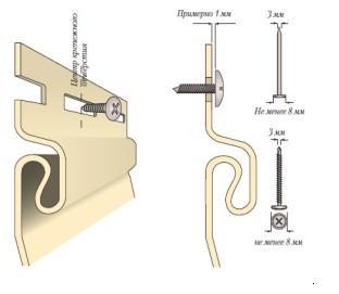

  4. Монтаж сайдинга начинается с низу вверх и закрепляется на направляющих не жестко, то есть саморезы не нужно полностью заворачивать.
Это основные этапы которые присутствуют при любой отделке, а остальные нюансы зависят от выбранного дизайна фасада.
