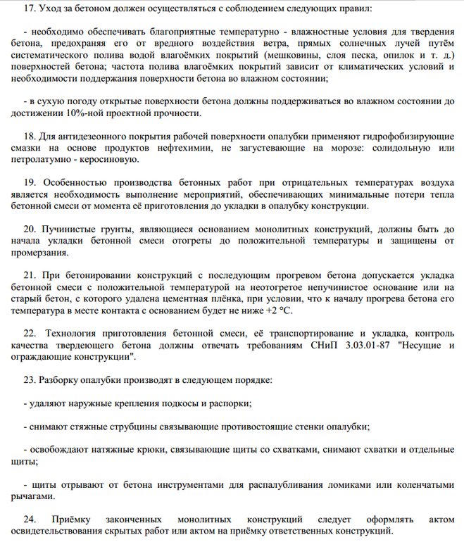

ТТК бетонирования ростверков можно скачать в интернете, например, здесь. Сделала несколько скринов с этого ТТК, общие указания:
